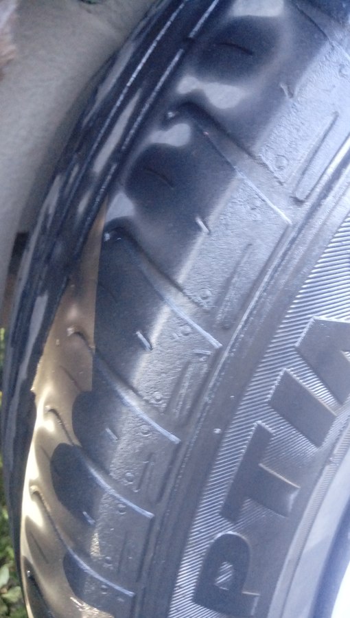

Ощутимо заметно стало грызть заднее правое колесо с наружи. Какие мнения у вас
Ощутимо заметно стало грызть заднее правое колесо с наружи. Какие мнения у вас товариши...1.4 2015 год
да я сам на шинке работаю . сам с ней все делаю.весной у 4 колес вынос был одинаковый и ровный. С апреля как поставил и щас заметил это колесо под офигело...
Затяжка, давление, баланс проверен...
У меня на передних такая лабуда была пока я не допер что мой компрессор врёт на 0.5 атм. Получается ездил 3 месяца на 1.8. Исправил и все прошло.
вот тоже думаю об этом как раз в этой стороне че то брякает металический звук
Как жестянка типа вибрирует похоже..

далеко... Тогда на развал смотаться посмотреть. Может отклонения появились какие
