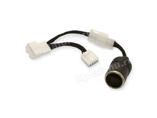

Если видеорегистратор напрямую к проводам плафона подключить, ничего с региком
diplomruse
Посмотри, если видеорегистратор питается от штекера внутри которого есть микросхема, то цепляй от этой микросхемы, ну а если же микросхемы нет, можешь цеплять напрямую!
GrokRu
нафига?
Купи разветвитель, отреж от него штекер, провода прикрути к плафону и уже в этот разветвитель пихай штекер от регика.
Разбери штекер зарядного устройства и припояй провода, а после подключай куда хочешь, я подключил к замку, чтобы регик включался при заведённом двигателе.
такая же схема, только от розетки 12 вольт
Alex17
на предыдущем солике такую делал как ты, сейчас на моей Рио4 чтобы магнитолу слушать нужно ключ в положение АСС провернуть соответственно регик включится, пришлось по другому сделать.
я вот такой брал - http://avs-auto.ru/product/razvetvitel-prikurivatelya-avs-12-24-na-2-vyhoda-cs201/
Встаёт как влитой между обшивкой и крышей. Там солидная щель...
+ доп. розетка, например, для радара или ещё одного регика на заднее стекло.
Sweet Girl
у меня вот такой...
Я даже его обернул мягкой фигнёй и раздела шумоизоляции, что бы скрипеть не вздумал.
п.с. +/- не перепутай только.
Задний регистратор с микросхемой подцепил к плафону, схему приелеил прямо на поафон термоклеем и инликатор сделал внутри плафончика, зеленый диодик
